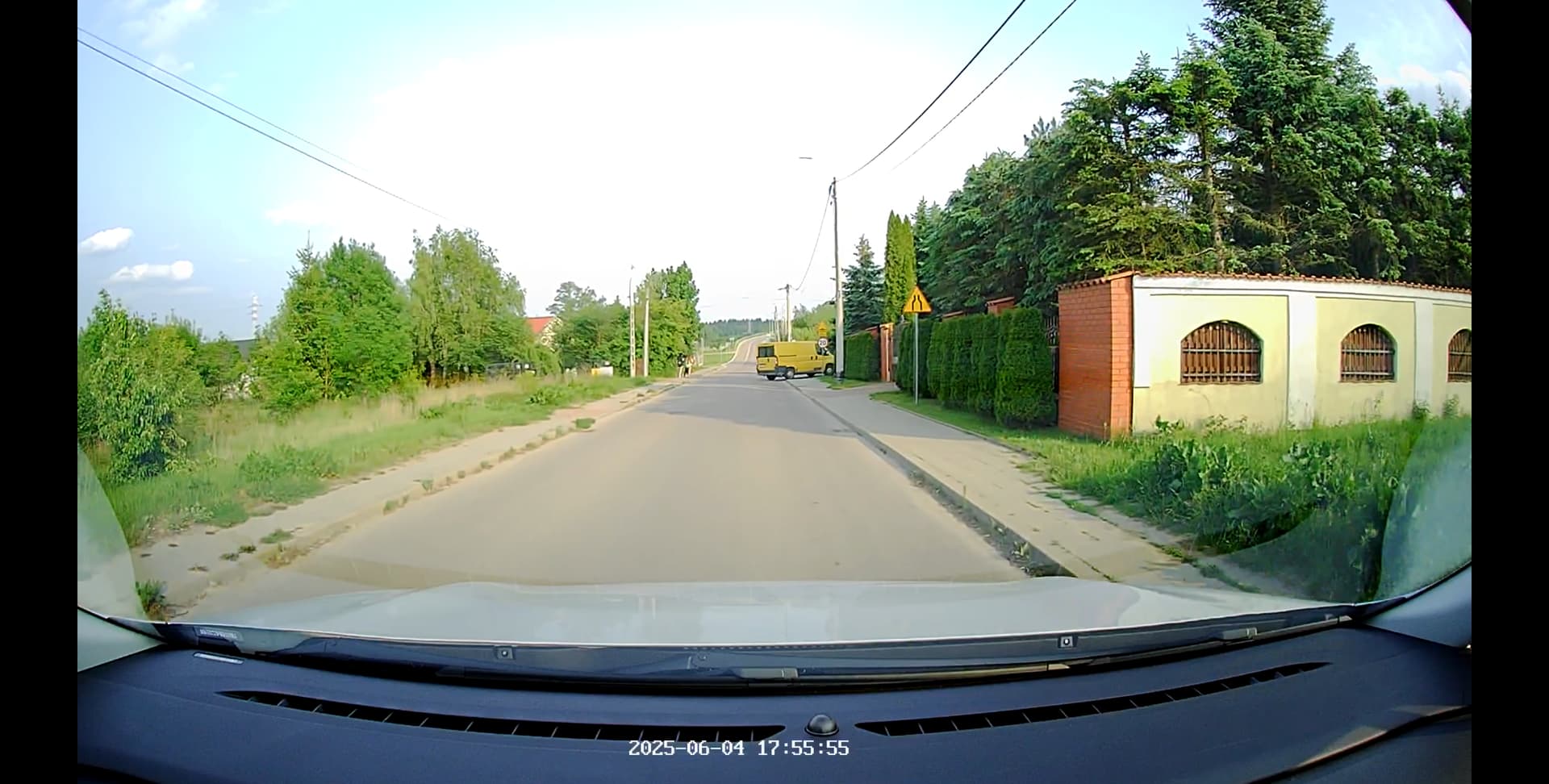

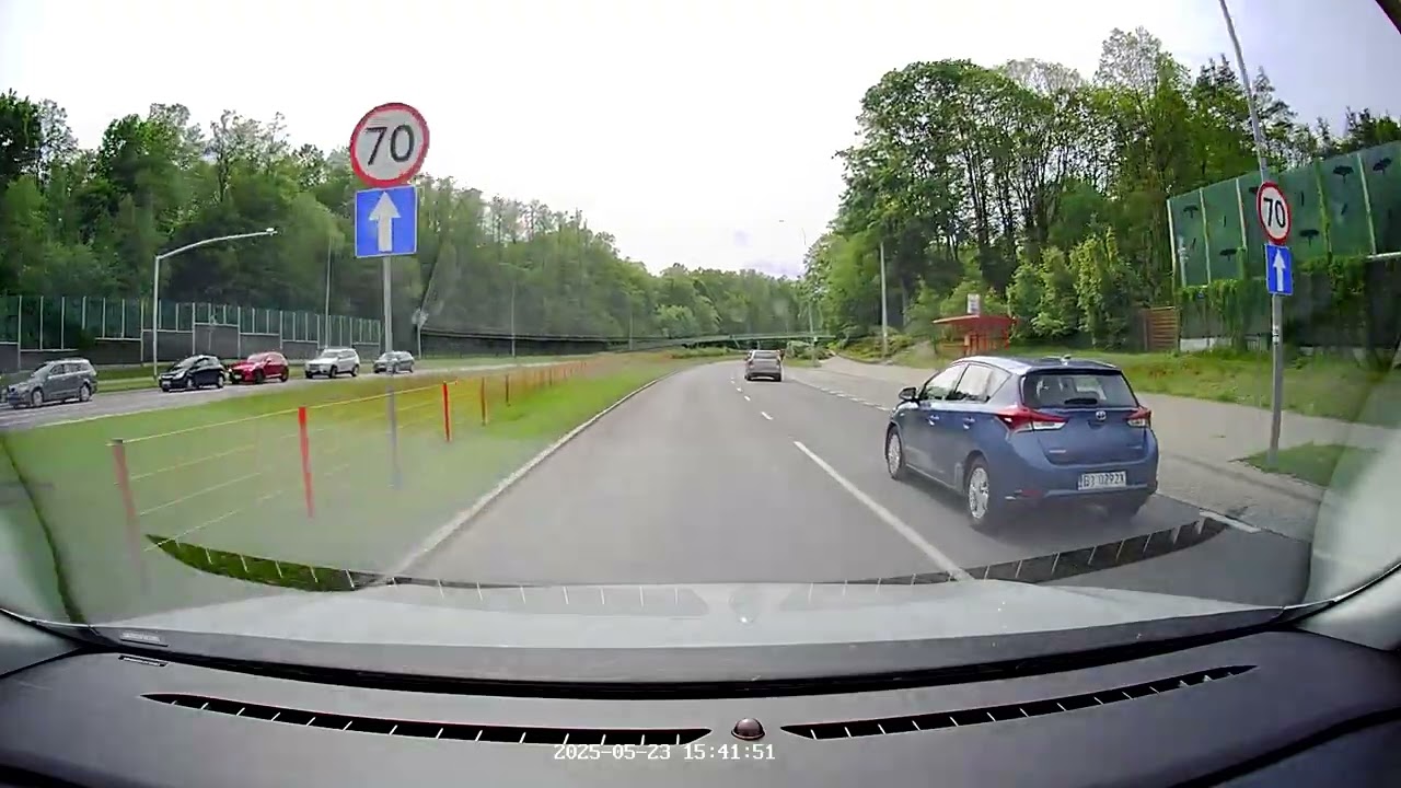

Jakość nagrań oceniam raczej na mocno przeciętną w porównaniu do mojego leciwego już VIOFO 129 DUO. Poniżej wrzucam stopklatkę z zakresem widoku jaki obejmuje kamera oraz krótkie wideo z nagrania.

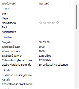

  • System nagrywa w rozdzielczości FHD 30kl/s.
  • Zapisane nagrania lądują na karcie w katalogu DCIM, a każdy plik to maksymalnie 3 minuty nagrania bez dźwięku (średnio to 276 MB).

  • Na nagraniach na dole po środku naniesiona jest data i godzina

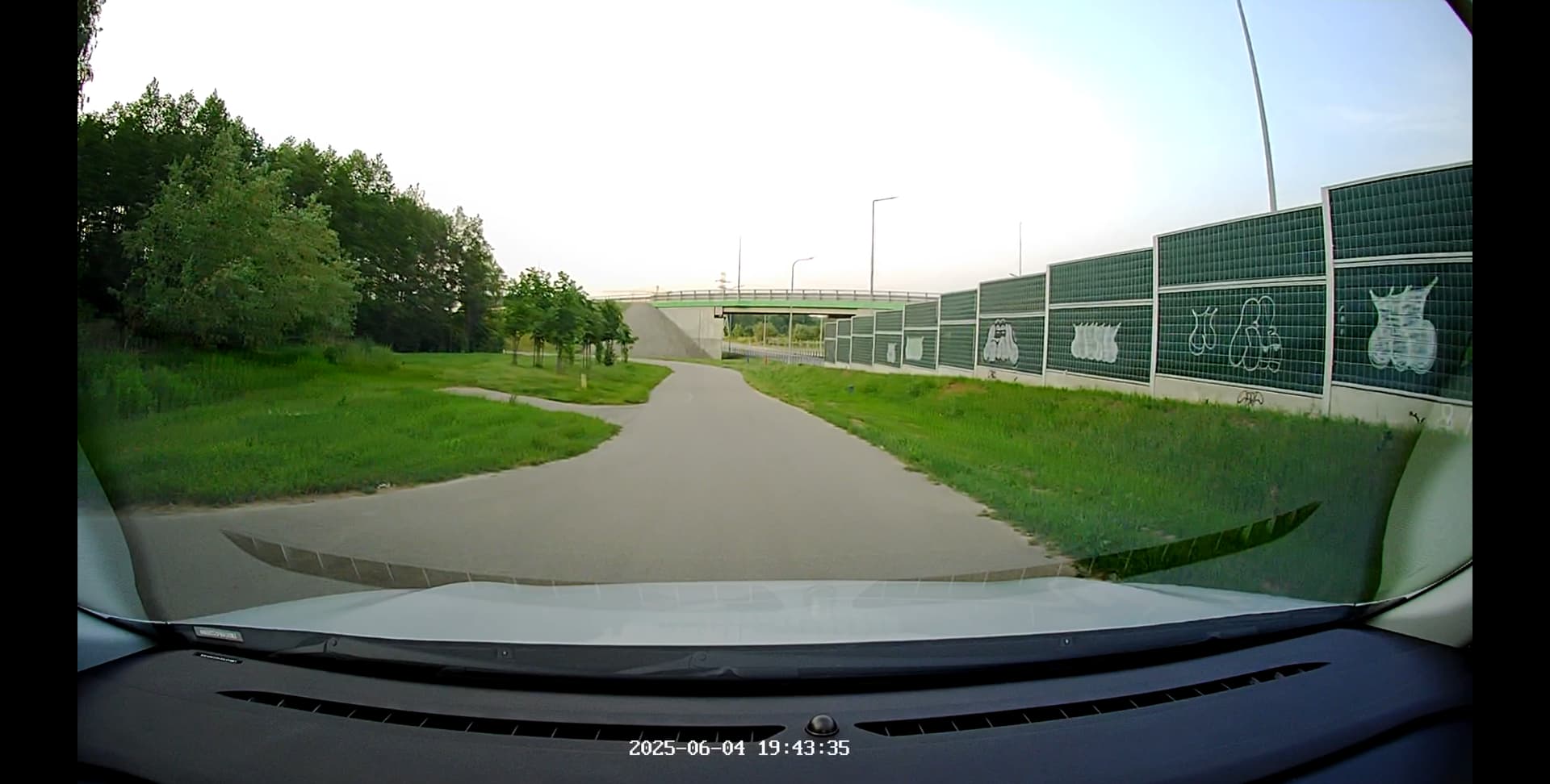

  • System nie rejestruje nagrań z kamer 360, a jedynie z kamery ukrytej za lusterkiem wstecznym.
