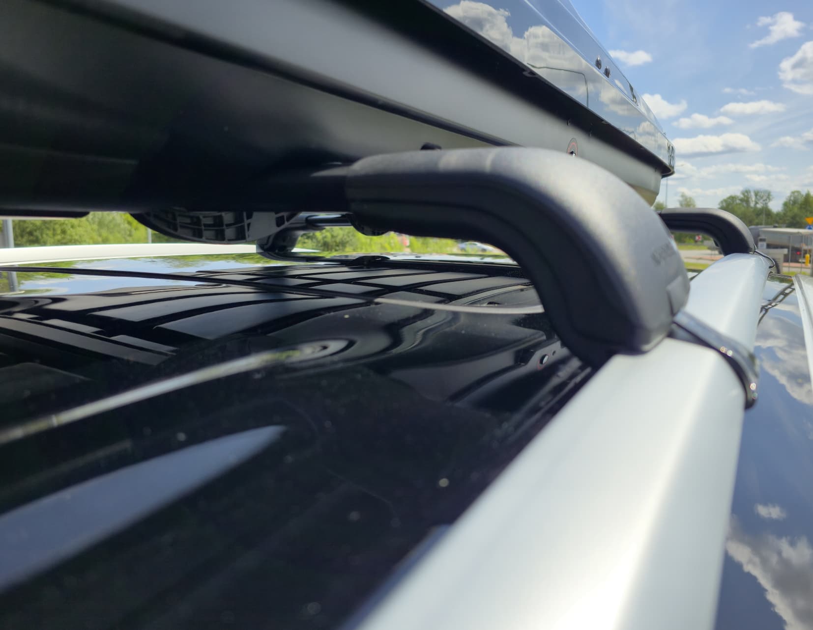

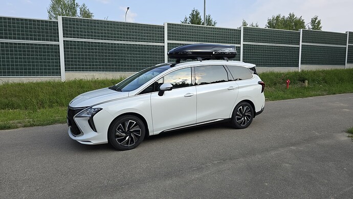

Właśnie świeżo zakupiony WeGo 500. Naprawdę fajny box, ze sztywną wzmacnianą podłogą. Czas poprawić montaż, zdjąć folę i w trasę…

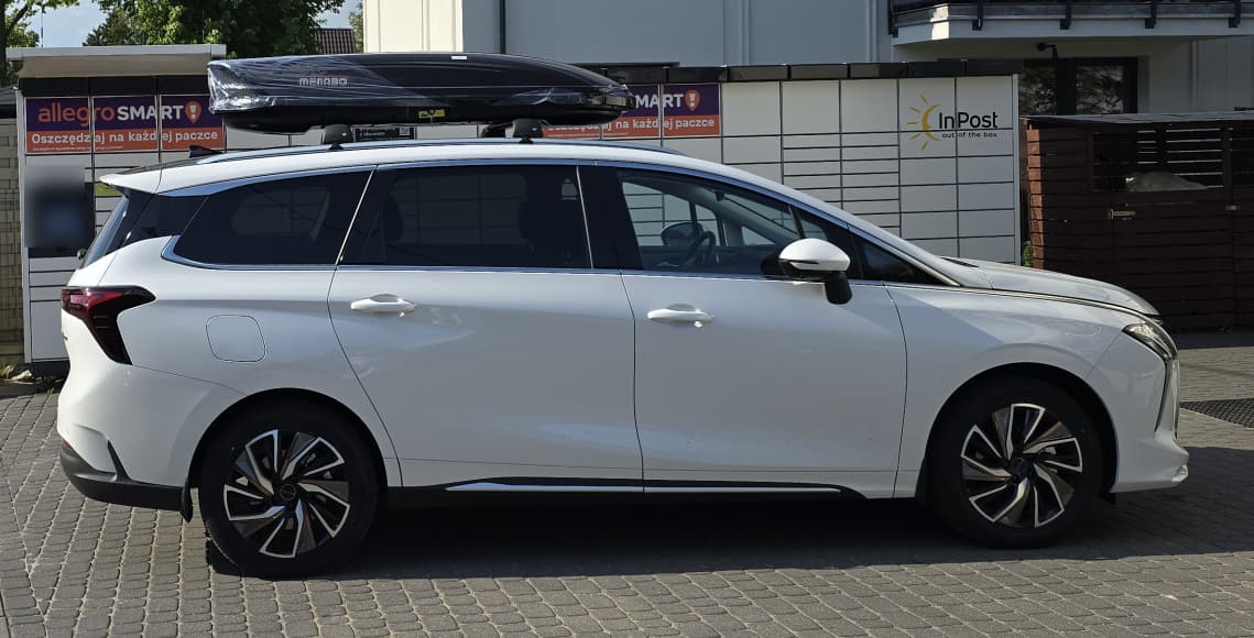

A to poglądowe foto dla osób które rozważają markę MENABO. W mojej subiektywnej ocenie jest za mały na tych gabarytów auto.

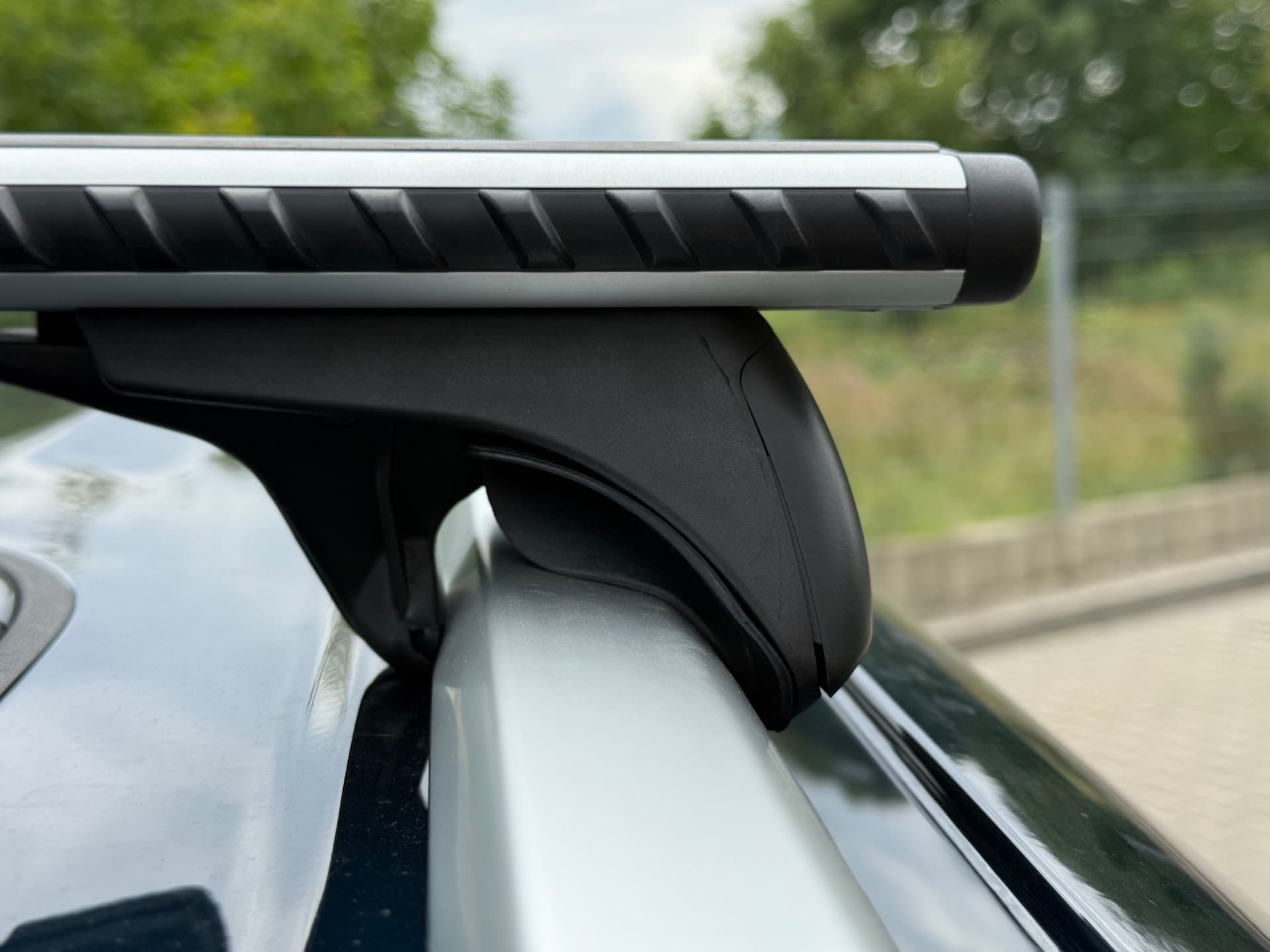

Ja u siebie mam bagażnik Amos Boss z belkami alu Aero i box dachowy z Juli 390L (Hamron)

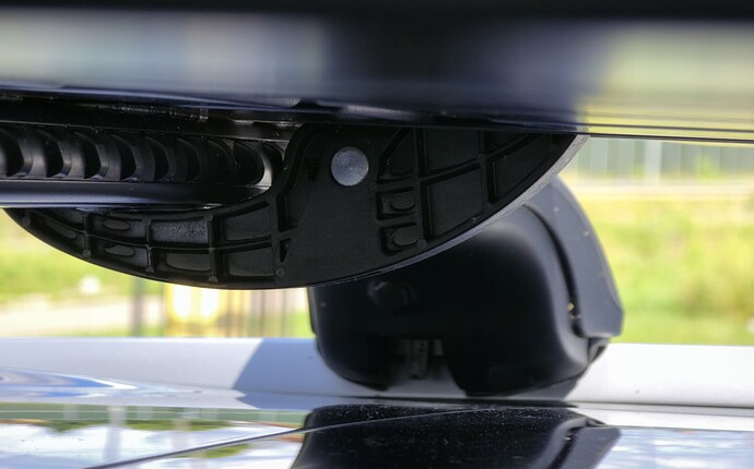

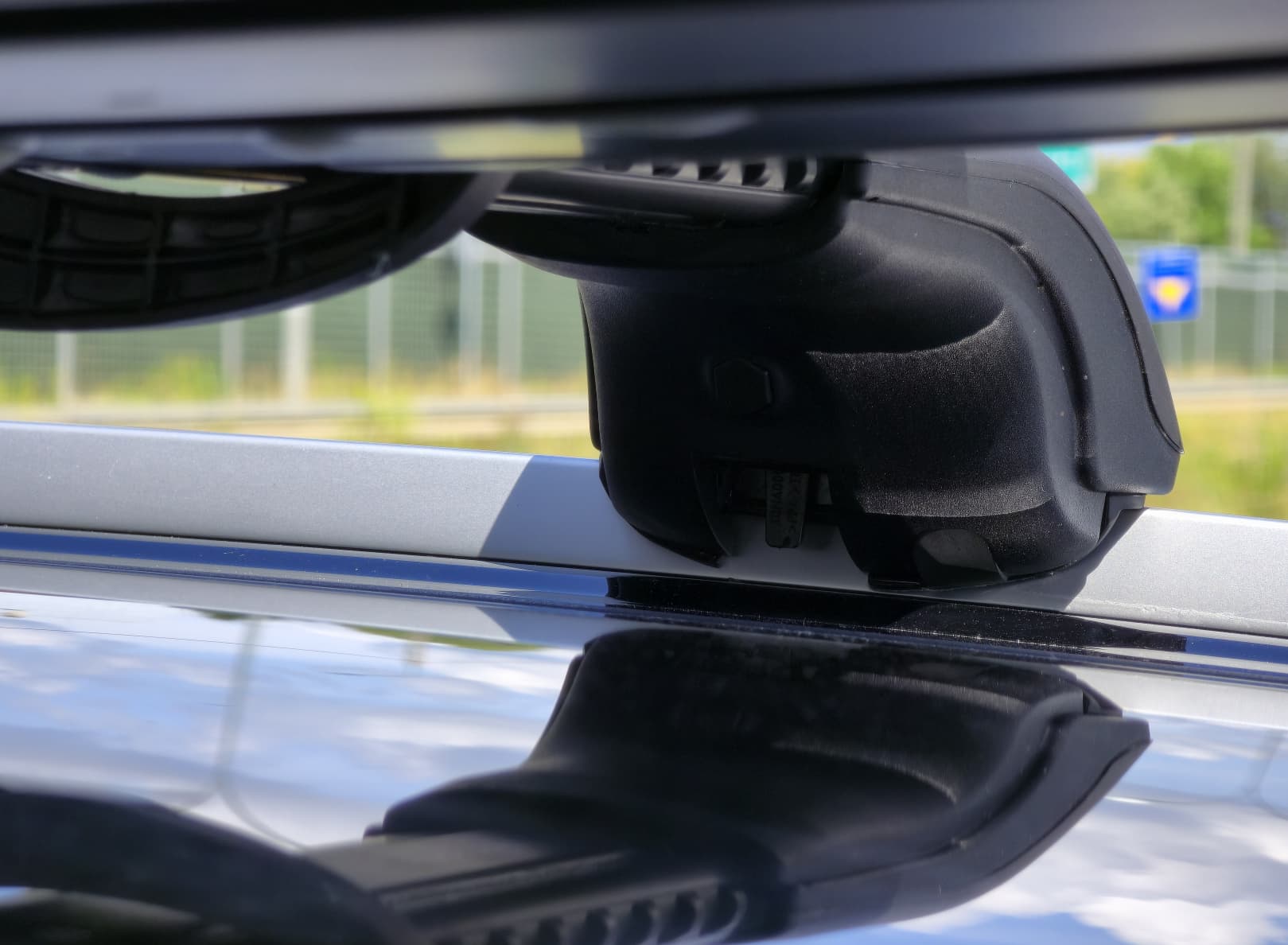

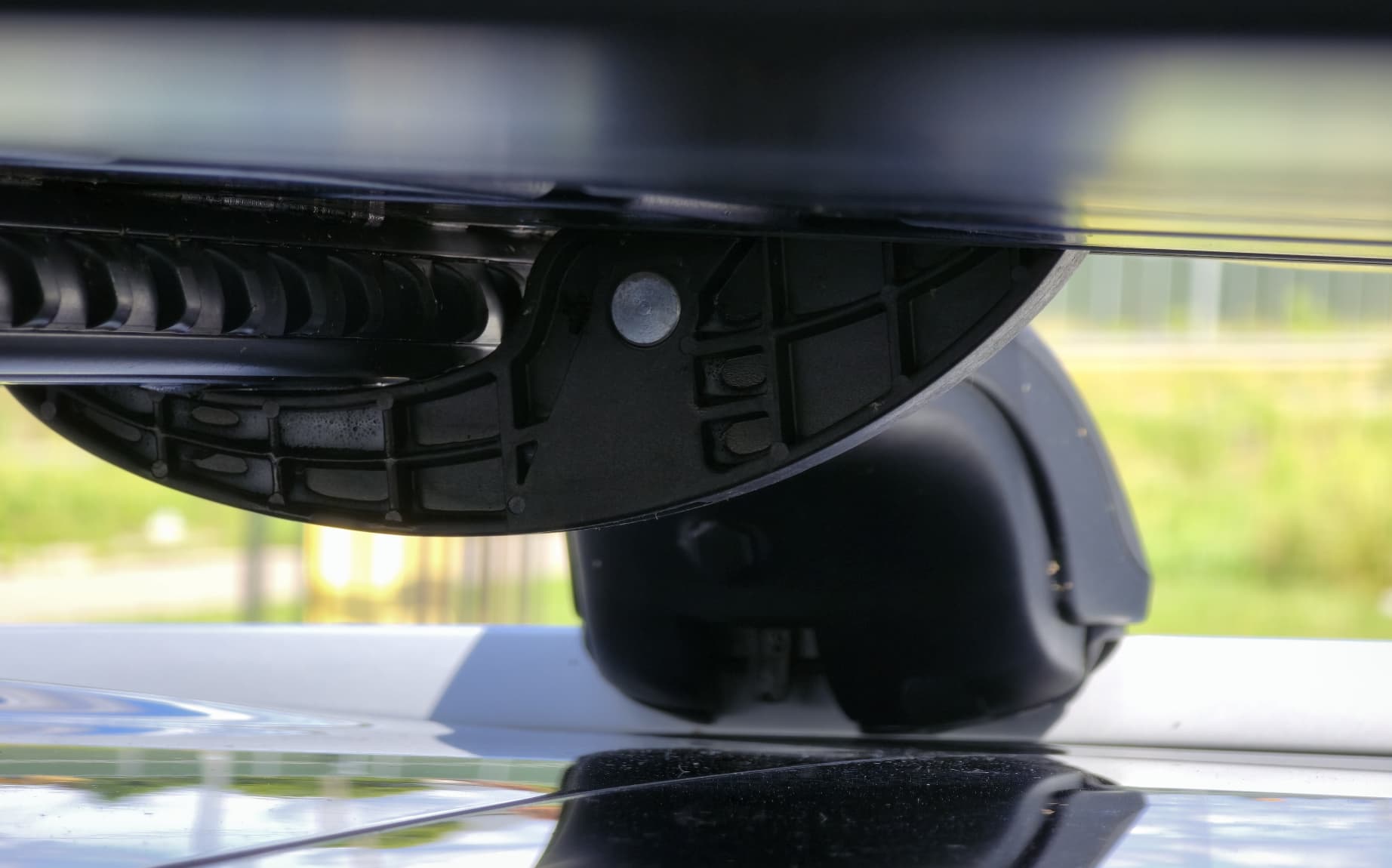

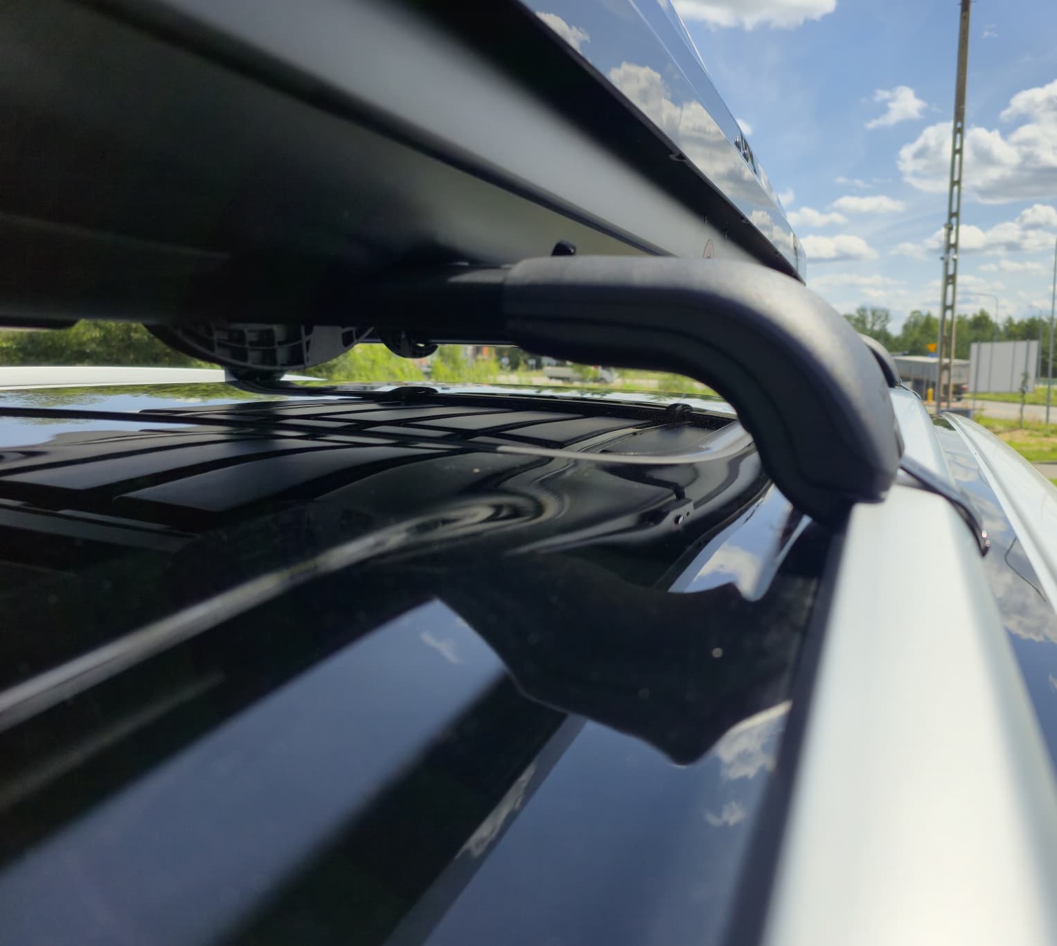

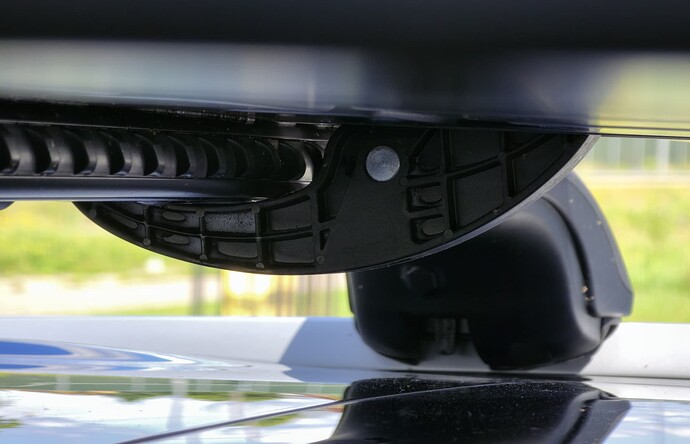

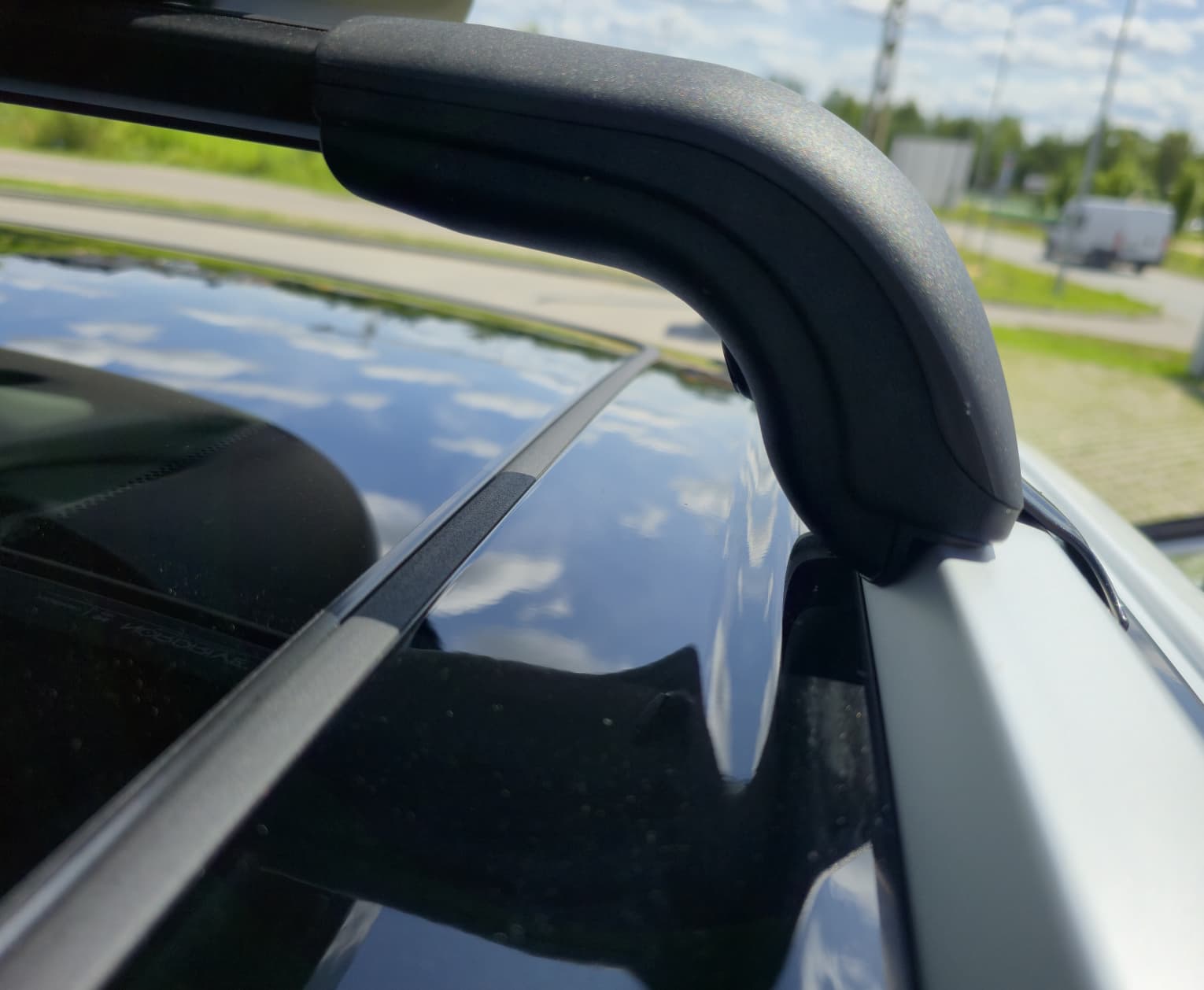

Czy mógłbyś wrzucić zbliżenie na stopy, żeby było widać jak przylegają do relingów? Zastanawiam się nad tym bagażnikiem…
Nie sugerowałbym się brakiem idealnego docisku, bo to tylko na zewnętrznych krawędziach, tak dziwnie wygląda, a w rzeczywistości jest bardzo dobrze oparty. Trzyma jak zły i ładnie nawet ściąga relingi. Polecam bagażnik, bo jest bardzo mocny, mega stabilny i super szybko się go zakłada. Jak już raz dobrze się go precyzyjnie ustawi to potem zaznaczyć sobie kreseczką miejsca montażu a kolejny montaż to 5 minut i cztery kliknięcia. Jedyna wada to spory koszt bagażnika i ograniczenie co do szerokości box’a jaki można na nim umieścić by nie nachodziły na łapy, ale przez to jaki zgrabny … niemal jak dedykowany od producenta auta :slight_smile:

Dziękuję za Twoją odpowiedź i zdjęcia. Moja prośba jednak była skierowana do exolvo, gdyż chodziło mi o bagażnik Amos Boss - taki właśnie polecił mi salon, powołując się na opinię “centrali”.
Co bardziej zabawne - producent bagażnika (sklepamos.pl) stwierdził, że ich bagażnik nie będzie pasował do tych relingów. Po przesłaniu mu zdjęć exolvo uszczegółowił tylko dlaczego tak uważa.
Wracając jednak do bagażników Nordrive…

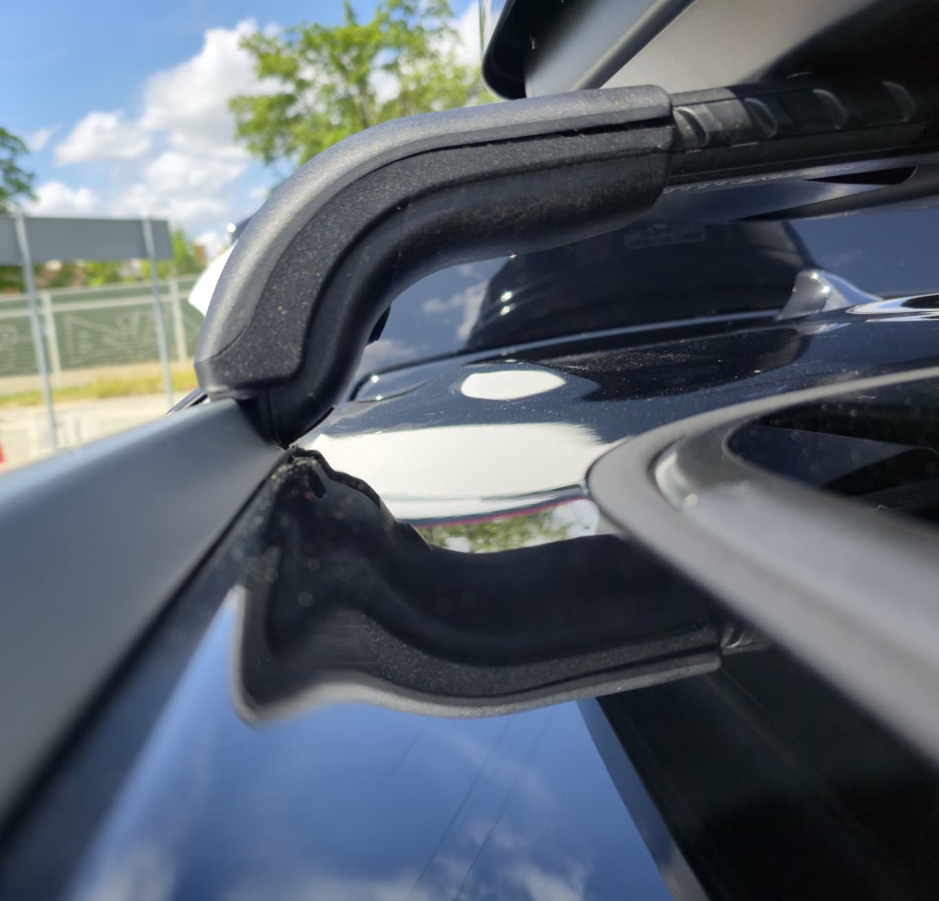

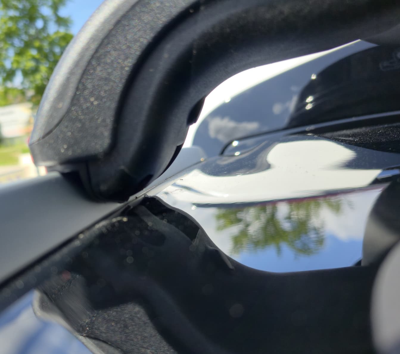

Producent twierdzi, że ma całą gamę bagażników do naszych relingów. Widziałem, że Ty również robiłeś porównanie i testowałeś różne, eliminując m. in. Silenzio (bez CX). Natomiast sklep Bagbox z Wrocławia taki mi właśnie zarekomendował udowadniając katalogiem producenta. Wczoraj do mnie dotarł i sprawdziłem montaż. Rzeczywiście pozostają prześwity pomiędzy relingiem, a stopą bagażnika, lecz… belki są nie do ruszenia! Kilkukrotnie próbowałem je przesuwać, podnosić, szarpać. Ani drgną. Na razie pokonałem z samym bagażnikiem bazowym około 100 km i nic nie zmieniło się w ich położeniu.
Dodam, że pomiędzy stopą, a dachem samochodu (od wewnątrz relingu) jest wolna przestrzeń. Nie ma więc ryzyka uszkodzenia dachu w ten sposób.
Nie jestem jednak wciąż spokojny jeśli chodzi o taki sposób montażu tych stóp, więc szukam rozwiązania idealnego. A przynajmniej takiego, które mnie uspokoi.

Ważne też by dobrze oczyścić relingi by tam nie było syfu na miejscach styku. Moje podobnie jak u Ciebie… nie do ruszenia a jak zły szarpałem się z bagażnikiem na wszelkie sposoby.
